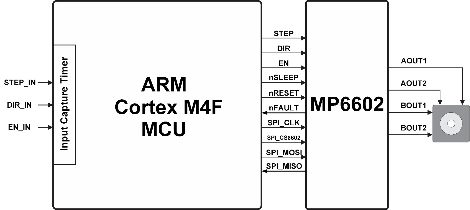

パワーステージの選択
バイポーラ・ステッピングモータを駆動するには、2つのフルHブリッジが必要です。バイポーラ・ステッピングモータを駆動するための主な2つの実装方法は、マイクロコントローラユニット (MCU) を備えたデュアルHブリッジ・パワーステージを使用して正弦波と余弦波のペアを生成する方法と、マイクロステッピングに対応する完全に統合されたステップインデクサ・エンジンを使用する方法です。MCUとデュアルHブリッジの組み合わせを使用すると、正弦波電流を制御する方法の柔軟性が向上しますが、複雑さも増します。本稿では、最大16度のマイクロステップを備えた完全に機能集積されたステップインデクサを選択しました (図2参照)。本稿で統合されたステップインデクサは、MP6602であり、最大4Aの電流駆動を提供し、NEMA17およびNEMA23バイポーラ・ステッピングモータを駆動できます。一方、MCUはすべての制御信号を駆動し、SPIポートを介してインデクサと通信し、障害情報をサンプリングします。
図2: バイポーラ・ステッピングインデクサ接続

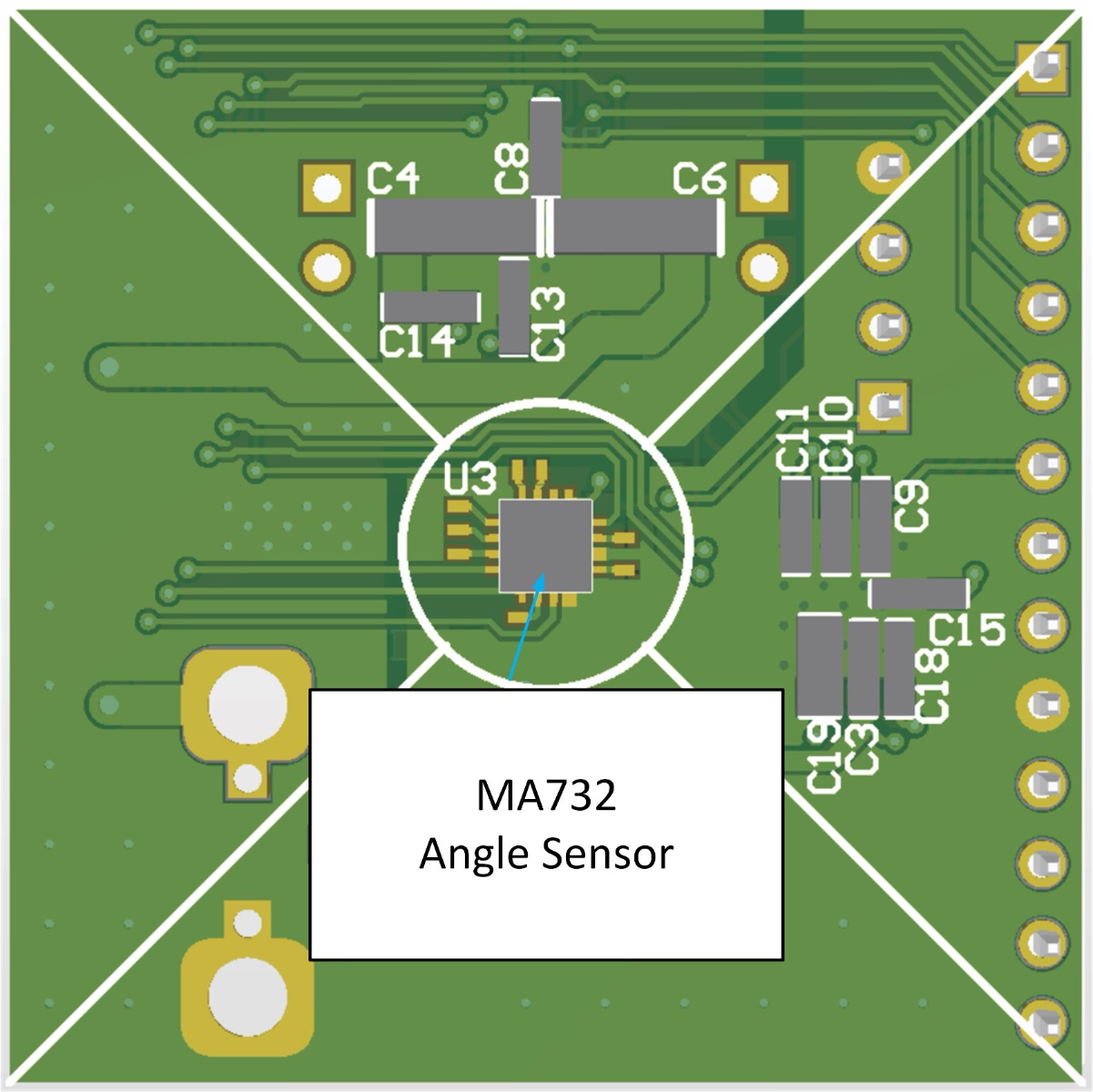

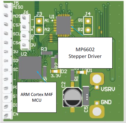

クローズドループ・ステッピングモータの実装では、センサとパワーステージを市販のARM Cortex M4Fマイクロコントローラ (MCU) で制御する必要があります。MCUは、2つのチップ選択を備えた単一のSPIポートを介して両方のデバイスと通信します。内部タイマーがステップを生成します。ボードのサイズは1.35インチ x 1.35インチで、NEMA17ステッピングモータの後ろに収まるほど小さいものです (図3参照)。これにより、リファレンスデザインをNEMA23などのより大きなモータフレームサイズで使用できるようになります。
a) 上面
b) 底面
図3: プリント基板レイアウト

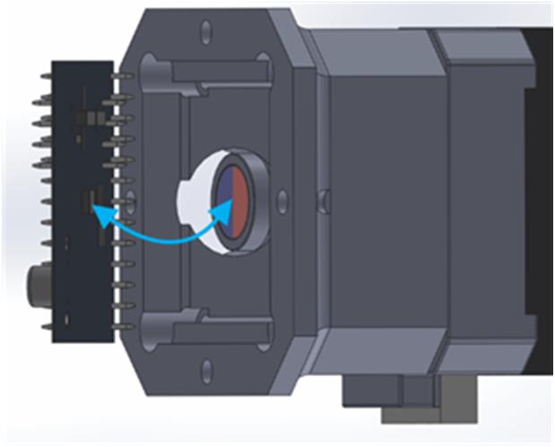

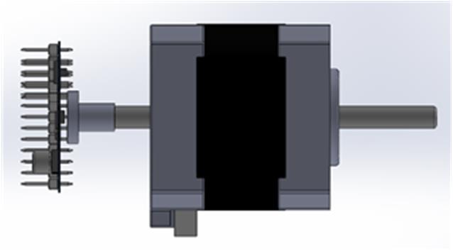

図4はモータ・アセンブリを示しています。図4aは、MA732センサに面した直径方向に磁化された円形磁石を備えたモータ・アセンブリを示し、図 4bは最終的なソリューションを示しています。
4a) モータ・アセンブリ
4b) 最終ソリューション (ハウジング・インビジブル)
図4: モータ・アセンブリ

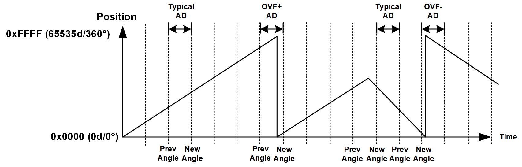

絶対位置とセンサオーバーフロー
非接触型磁気ベースセンサは絶対位置エンコーダであると考えられていますが、これは 1回転あたりの場合にのみ当てはまります。つまり、ロータが各回転で角度移動する間、センサは MCU が読み取る16ビットの数値を提供し、これによりファームウェアは基本的に、特定の時点でのロータの絶対位置を知ることができます。
しかし、モータが回転すると、新しい回転は前の回転と区別がつかなくなります。角度位置の読み取り値をより大きな数値に追加することができ、これは、すべての角度の読み取り値を取得して全体の位置を絶対値として取得する変数 (Rotor_Angle_Absolute と呼ばれる) として表現できます。この変数は32ビットの符号付き整数です。モータが前進する場合は変数を増やし、後退する場合は変数を減らします。16ビットの読み取り値、1 回転あたり1600マイクロステップ、1000 rpmのステップレートを想定すると、変数がオーバーフローするまでに22.37時間かかります。MCUは、ロータがオーバーフロー領域を通過した場合でも、センサの読み取り値が正しく追加されるようにする必要があります。この絶対位置補正は、モータが時計回りに回転しているか反時計回りに回転しているかに関係なく (つまり、センサの位置が増加しているか減少しているかに関係なく)、実行する必要があります。
図5は、角度位置が時間の経過とともにどのように変化するかを示しています。
図5: 時間とともに変化する角度の位置
図5は、角度変位 (MA732_Angle_Delta、図5ではADと表記) が定期的な間隔 (1ミリ秒) で計算されることを示しています。各サンプル中、前回の読み取りは MA732_Angle_Prev (図5でPrev Angleと表示) に保存され、新しいサンプルは MA732_Angle_New (図5でNew Angleと表示) に保存されます。MA732_Angle_Deltaは式(1)で計算できます:
\[ \mathrm{MA732\_Angle\_Delta} = (\mathrm{MA732\_Angle\_New} - \mathrm{MA732\_Angle\_Prev}) \]
式(1)の結果は MA732_Angle_Absoluteに加算されます。ロータが時計回り (前進) に動いた場合、変位は正となり、モータが反時計回り (後進) に動いた場合、変位は負となります。
角度センサのオーバーフロー時には特別な考慮が必要です。センサが最大値0xFFFF (図5ではOvF ADと表示) を超えて進む場合、またはセンサの位置が 0x0000 (図5ではOvF-AD と表示) を超えて減少する場合、前の式は使用できなくなります。どちらの状況でも、FWロジックは、処理するケースに応じて、次のいずれかの式を選択します。角度の変位が加算時にオーバーフローし、最大値 (OvF AD) を超える場合、MA732_Angle_Deltaは式(2)で計算できます:
\[ \mathrm{MA732\_Angle\_Delta} = 65535 + \mathrm{MA732\_Angle\_Delta} \]
減算時に角度変位がオーバーフローし、最小値 (OvF-AD) を下回った場合、MA732_Angle_Deltaは式(3)で計算できます:
\[ \mathrm{MA732\_Angle\_Delta} = -\left(65535 - \mathrm{MA732\_Angle\_Delta}\right) \]
