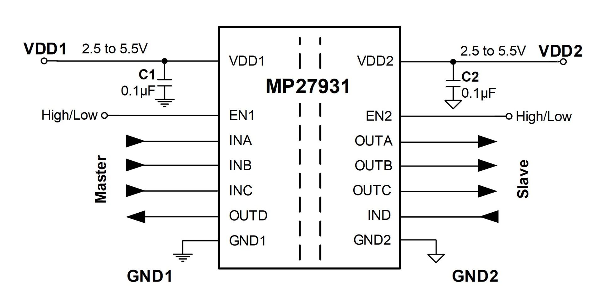

MP27931製品3個の順方向および1個の逆方向チャネル付き、5kVRMS、クワッドチャネルデジタルアイソレータ
