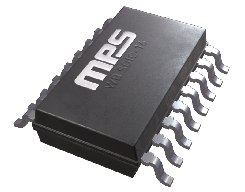

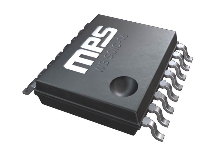

- パッケージ(mm)LGA-13, SOIC-16 NB, SOIC-16 WB, SOIC16-14 WB (3.3mm Creepage)

MP18831は、ナローボディまたはワイドボディのSOIC-16パッケージ (それぞれSOIC-16またはSOIC-16)、SOIC-16-14 (3mm沿面距離) パッケージ 、またはLGA-13 (5mm x 5mm) パッケージで提供されます。

- SOIC-16 WBパッケージ: 60秒間の5kVRMS絶縁
