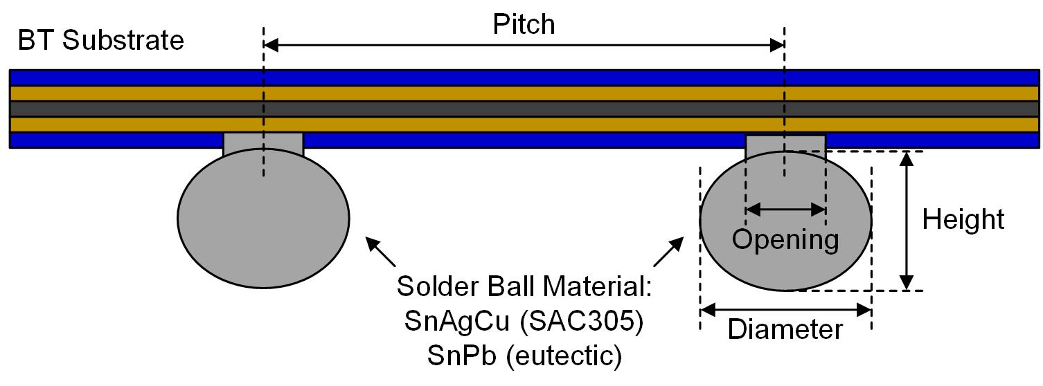

BGAパッドとボールの形状
BGAパッドのピッチは0.65mmから1.27mmまで変化し、適切な取り付けを確保するために対応するパッドとボールの寸法が定められています (表1参照) 。
表1: BGAはんだボールの寸法
| BGAパッドピッチ (P) | パッド開口部 (A) | はんだボールの直径 (B) | はんだボールの高さ (H) |
| 0.65 | 0.35 | 0.30 | 0.25 |
| 0.80 | 0.40 | 0.45 | 0.35 |
| 1.00 | 0.45 | 0.50 | 0.37 |
| 1.27 | 0.63 | 0.75 | 0.60 |
はんだボールは、鉛フリーのアプリケーションでは一般的にSnAgCu (SAC305) 、従来の用途ではSnPbで構成され、サイズは特定のピッチ要件に合わせて調整されます (図2参照) 。

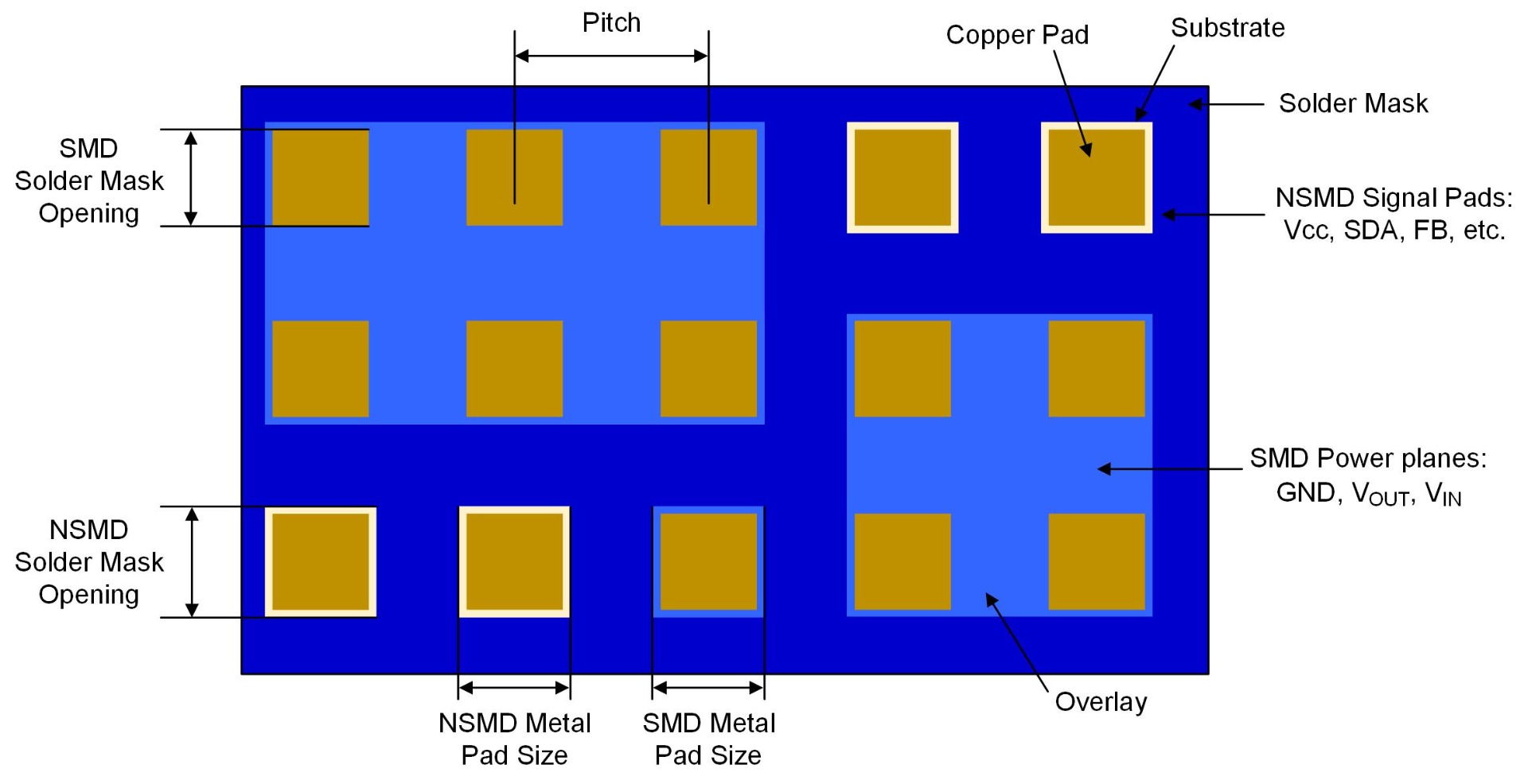

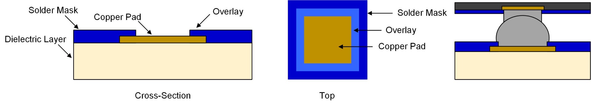

SMDパッドの設計
ソルダーマスク定義 (SMD) パッド設計は、PCBパッドの端に部分的にソルダーマスク層が重なることを特徴としています (図3参照) 。ソルダーマスクの開口部はパッドのサイズよりもわずかに小さいため、ソルダーマスク層とパッド層の間に重なり領域が形成されます。SMDパッド設計にはいくつかの利点があります。例えば、重なり合うソルダーマスクは、熱的または機械的なストレスによってパッドがPCB表面から剥がれるのを防ぐのに役立ちます。しかしながら、SMDパッド設計には欠点もあります。つまり、重なり合う領域によって接合部分が増えるため、システムレベルのアプリケーションにおける熱機械的応力管理には適しません。
図3: SMDパッドの図
NSMDパッドの設計
非ソルダーマスク定義 (NSMD) パッドの場合、ソルダーマスク層はソルダーマスクと銅パッドの間にギャップを持つように設計されます (図4参照) 。このタイプのパッドでは、ソルダーペースト印刷用の銅パッド領域は、はんだマスクではなく、銅パッド自体の寸法によってのみ定義されます。NSMDパッドは、パッド全体にすべてのソルダーペーストが塗布されているため、NSMDパッド設計は、より優れたはんだ接続とはんだ接合部の信頼性を実現しています。しかし、パッドは組み立て時や特殊な動作条件下では、基板から剥がれやすいという欠点もあります。
図4: NSMDパッド図
表3と表4は、SMDおよびNSMDパッドとソルダーマスク開口部の寸法を示しています。表3はBGA円形パッドの寸法を示し、表4はLGA正方形パッドの寸法を示しています。

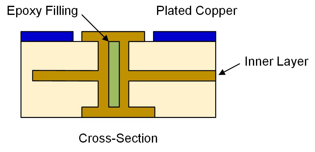

ビア・イン・パッドの設計
熱管理と電気的機能を向上させるために、通常、PCB上の銅パッドの下にスルービアまたは埋め込みビアが配置されます。これは「ビア・イン・パッド」設計として知られています (図5参照) 。ビア・イン・パッド設計は、ソルダーペーストの印刷など、PCBAプロセスに影響を与えます。
開放型の熱伝導ビアは、パッドの真下に配置することができます。はんだ付け性能を向上させる方法は複数あります:
- 熱特性および電気特性に大きな影響がない場合は、ビアをソルダーマスクで覆われた領域の下に移動させてください。
- ビアに銅、エポキシ樹脂、または同等の材料を充填します。なお、この方法はプリント基板の製造コストを増加させる可能性があることに注意してください。
図5: ビア・イン・パッド構造図

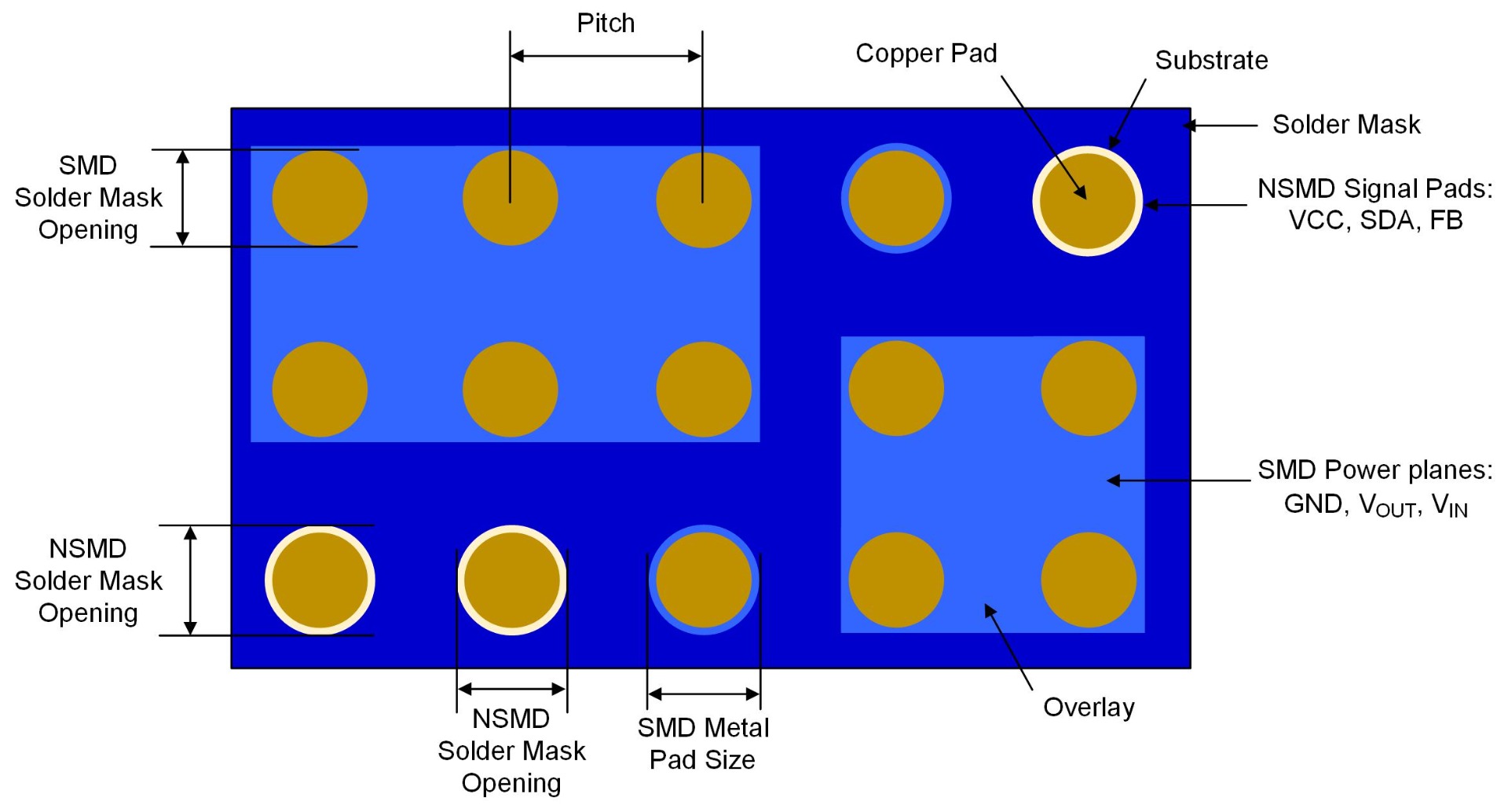

LGA PCBパッドのレイアウト
LGAパッケージのMPS電源モジュールを設計する場合、特に高電流アプリケーションにおいては、信頼性を向上させるために混合パッド設計が一般的に推奨されます。
信号ピンには限られた電力しか流れないため、熱的および機械的なストレスを受けにくく、より良好なはんだ付け接続とはんだ接合部の信頼性を確保するために、通常はNSMDパッド設計が選択されます。
それとは対照的に、特に高出力モジュールの場合、電源パッドには広い銅面積が必要となります。電源パッドは、厳しい熱的および機械的ストレスにさらされるため、SMDパッド設計が推奨されます。
図7: LGA SMDおよびNSMDパッドの推奨事項

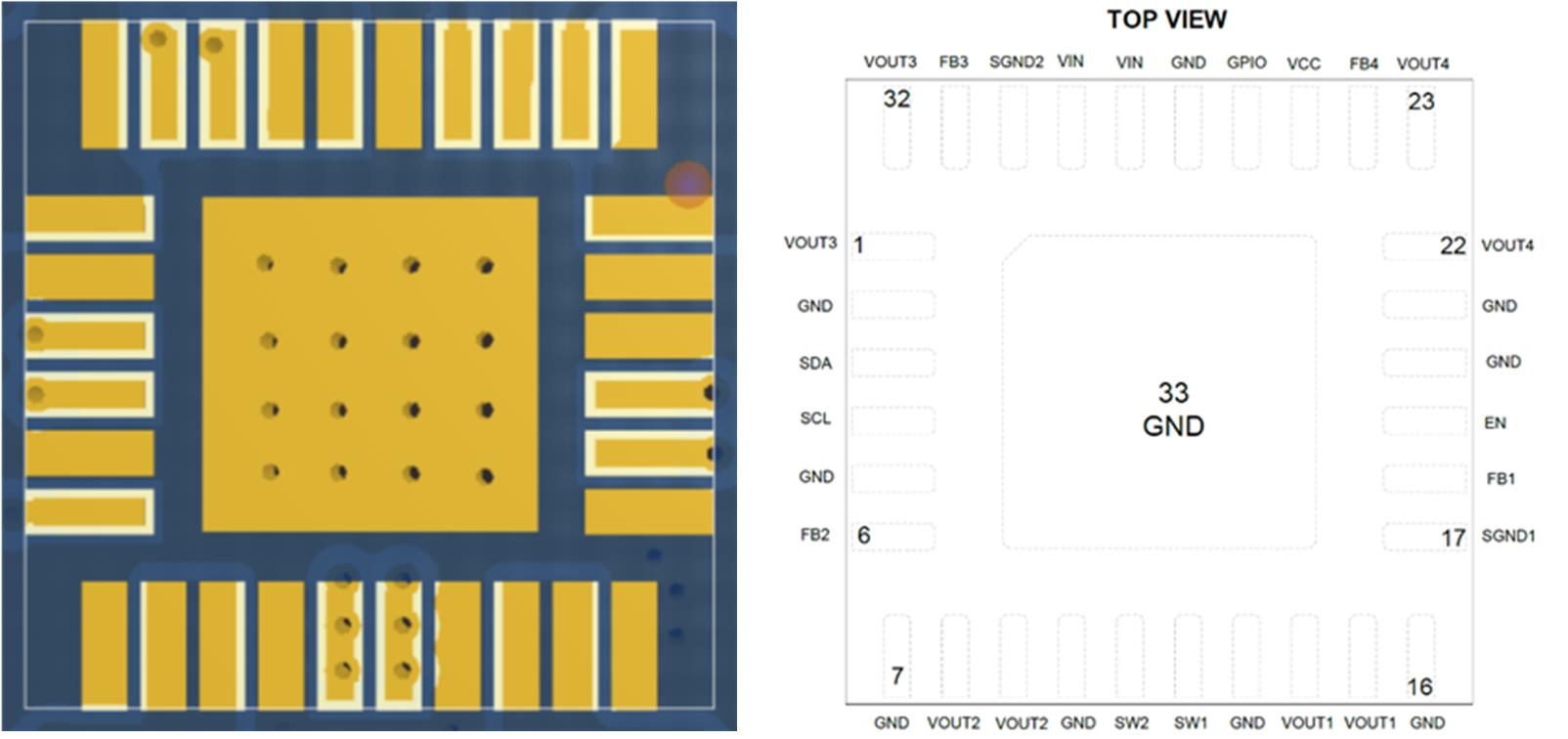

図8は、混合パッド設計を用いたPCB設計例を示しています。この設計は MPM54304用で、LGA-33 (7mm x 7mm x 2mm) パッケージを使用しています。中央の大きなGNDパッドを含むすべての電源パッドは、SMD設計を採用しています。一方、FB、SDA、SCLを含むすべての信号パッドは、NSMD設計を採用しています。
図8: MPM54304フットプリント例

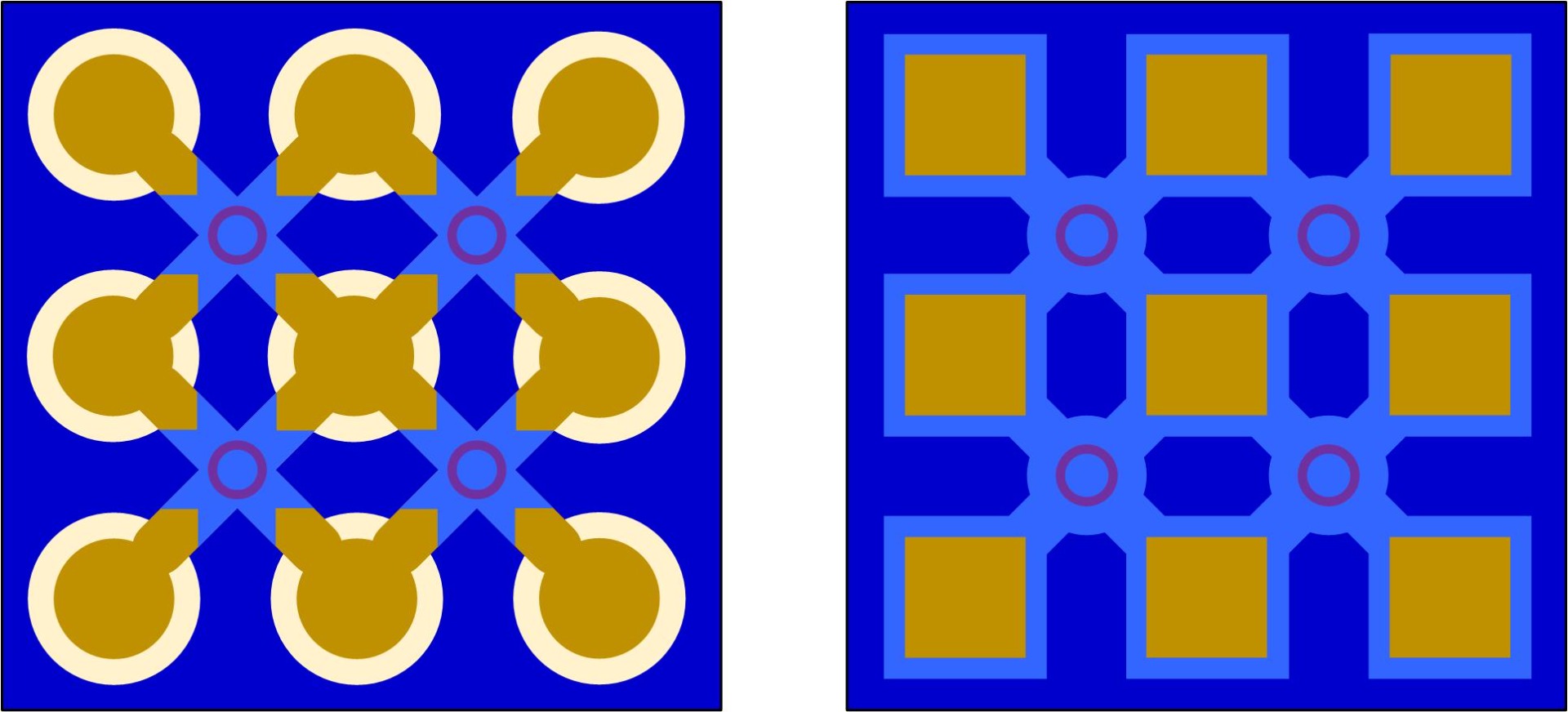

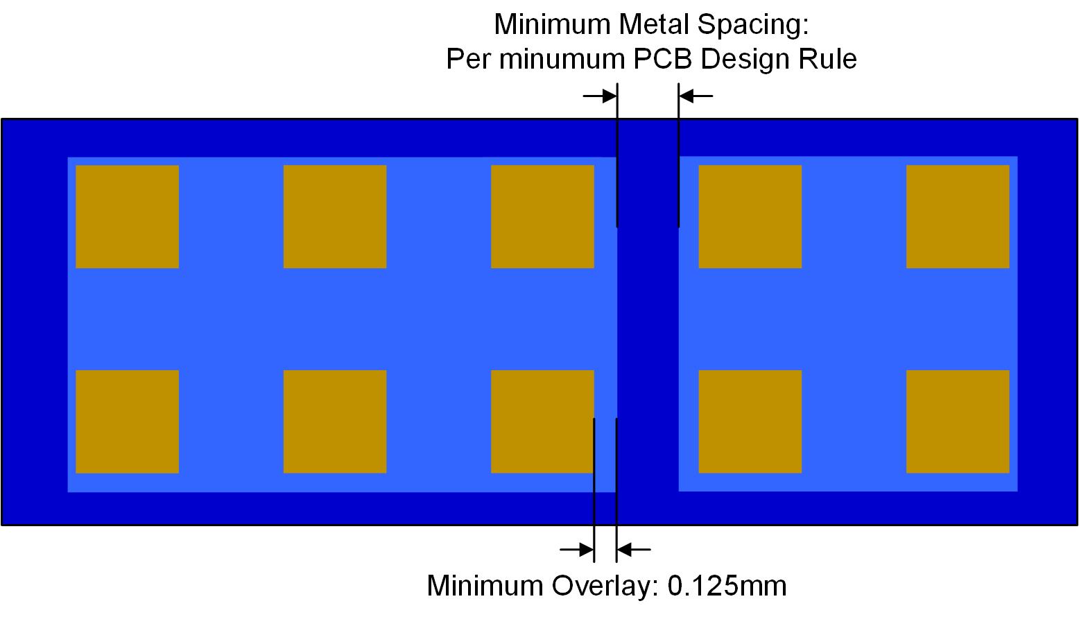

PCBプレーン分離およびアイソレータパッドの設計
信号の完全性を維持し、意図しない電気的相互作用を防ぐために、PCBの平面分離を適切に設計する必要があります (図9参照) 。高周波アプリケーションでは、インピーダンス制御された配線が必要であり、ノイズや干渉を最小限に抑えるために、電源プレーンとグランドプレーンを戦略的に配置する必要があります。
図9: プレーン分離に関する推奨事項
配置と経路に関する検討事項
BGAおよびLGAにおいては、ビアの配置は信号の完全性と製造の実現可能性を維持するために極めて重要です。ビアはパッドの端に近すぎると、はんだの吸い上げやはんだ接合部の強度の低下につながる可能性があるため、パッドの端に近づけすぎないように配置する必要があります。高密度アプリケーションでは、ビア・イン・パッド技術を使用できますが、はんだボイドを防ぐために適切なビア充填およびキャッピング技術が必要になります。配線は、トレース長とインピーダンスの不連続性を最小限に抑え、安定した電気的性能を確保するように最適化する必要があります (図10参照) 。
図10: LGAおよびBGAの熱緩和に関するレイアウト推奨事項

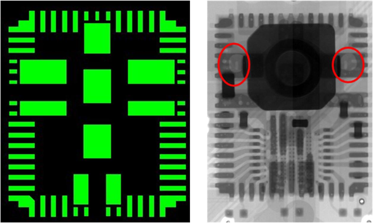

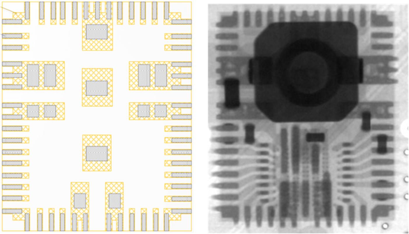

BGAパッケージとLGAパッケージの両方において、正確なソルダーペースト塗布が不可欠です。ソルダーペーストの塗布が不均一だと、断線や過剰なボイド (空隙) が発生する可能性があります。均一で信頼性の高いはんだ接合を実現するためには、ステンシルの厚さ、開口部のサイズ、およびペーストの種類を慎重に選択する必要があります。超微細なピッチ部品の場合、ペースト量を正確に制御するために、段付きステンシルまたは電鋳ステンシルが必要になる場合があります。

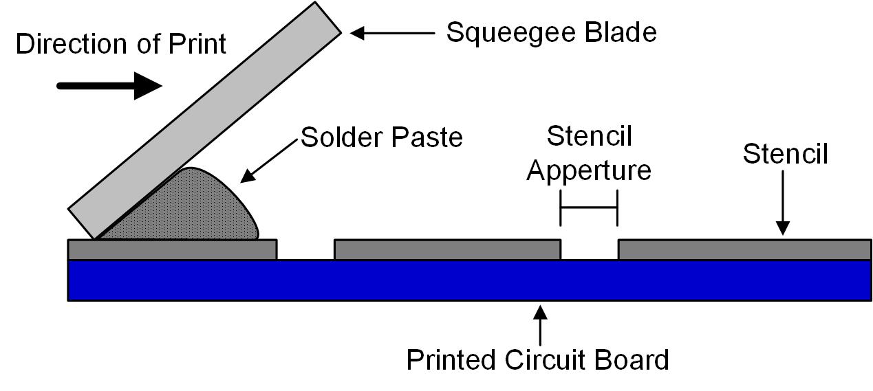

スクリーン印刷
印刷工程におけるステンシルから基板へのソルダーペーストの転写効率は、スキージの速度、圧力、角度など (ただしこれらに限定されない) 多数の変数によって決まります (図12参照) 。MPSは、これらのパラメータについては、常にソルダーペースト供給元の推奨事項に従うことを推奨します。
図12: スクリーン印刷機の図

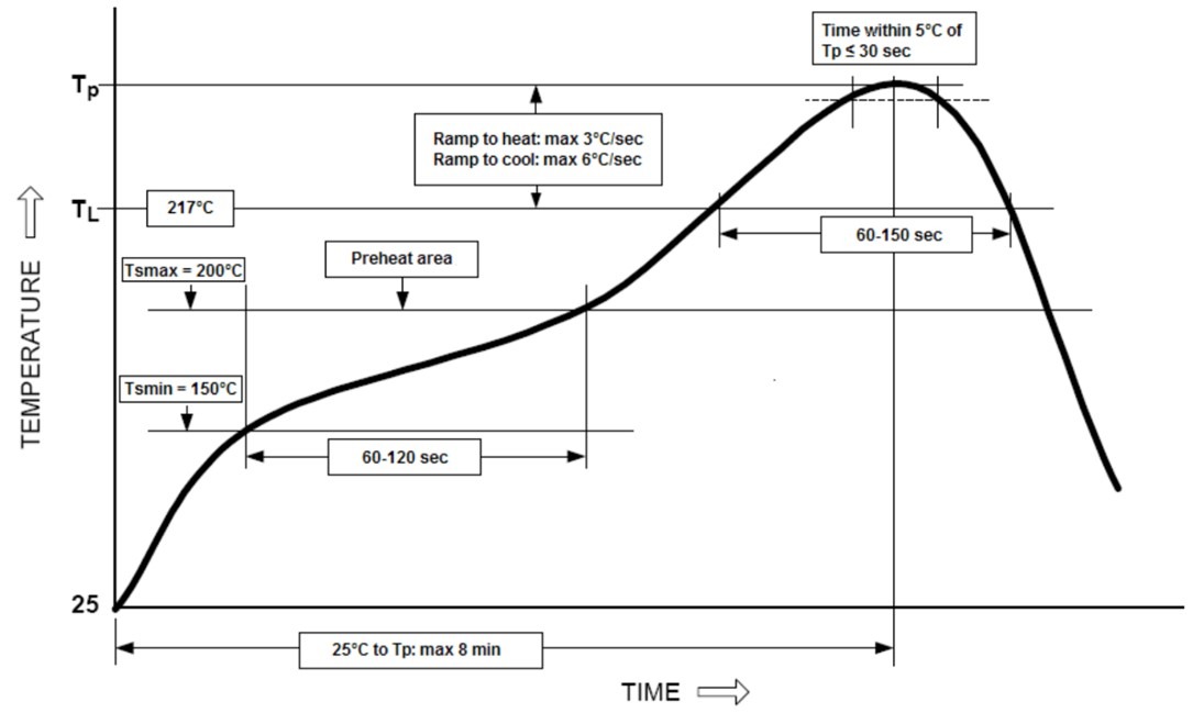

リフロープロファイル
リフロープロファイルは、強固なはんだ接合部を確保し、空隙、墓石状構造、コールドジョイントなどの欠陥を防ぐ上で重要な要素です。安定した結果を得るためには、推奨されるリフロープロファイルを注意深く遵守する必要があります。
LGA部品のリフローはんだ付けに関して特別な要件はありませんが、他に指示がない限り、リフロープロファイルはJEDEC規格に従う必要があります。JEDECのリフロープロファイルは、部品基板実装時のSMT加熱の異なる段階を設定するものです。各段階には、最小温度幅と最大温度幅、および時間値幅が設定されており、これらは特定のプリント回路アセンブリに関連する温度プロファイルを最適化するためのガイドラインとして使用されます。各アセンブリはカスタマイズされており、基板全体で標準的な結果を得るためには、それぞれ固有のリフロープロファイルが必要となることに留意してください。詳細については、IPC / JEDEC J-STD-020D規格を参照してください。
実際のプロファイルパラメータは、使用するソルダーペーストによっても異なります。ペーストメーカーの推奨事項に従ってください。
リフローの雰囲気としては乾燥空気の使用が推奨されますが、窒素も使用可能です。また、パッケージ上面の温度プロファイルをモニタし、パッケージの最高温度が個々の機器のMSL分類を超えないようにすることも推奨されます。
酸素濃度制御機能を備えた8ゾーン (またはそれ以上) のリフロー炉を推奨します。MPSの電源モジュールは、3回以上リフロー処理を行うことはできません。MPSのすべての電源モジュールは、鉛フリーのリフローにおける最高温度に耐えられるように設計されています。
図13は、推奨される代表的なリフロープロファイルを示しています。このプロファイルには複数の温度ゾーンが含まれており、それぞれが適切なはんだ付け品質を確保する上で重要な役割を果たします。
温度ゾーン
一般的なリフロープロセスは、以下に説明する4つの主要なゾーンで構成されています。
- 予熱ゾーン: 熱衝撃を避けるため、徐々に温度を上昇します。
- 浸水ゾーン: 一定の温度を維持することで熱流を活性化させ、熱を均一に分配します。
- リフローゾーン: 最高温度によってはんだが溶け、信頼性の高い接合部が形成されます。
- 冷却ゾーン: はんだ接合部を固めるために、徐々に温度を下げます。
図13: 温度プロファイルの例
表13は、代表的なリフロープロファイルパラメータを示しています。推奨されるプロファイルとパラメータは、IPC / JEDEC J-STD-020規格に適合しています。
表13: 鉛フリープロセス - パッケージのピークリフロー温度
| パッケージの厚さ | 容積、<350mm3 | 容積、350mm3~2000mm3 | 容積、<2000mm3 |
| <1.6mm | 260 +0 / -5°C | 260 +0 / -5°C | 260 +0 / -5°C |
| 1.6mm~2.5mm | 260 +0 / -5°C | 250 +0 / -5°C | 245 +0 / -5°C |
| <2.5mm | 250 +0 / -5°C | 245 +0 / -5°C | 245 +0 / -5°C |
表14: リフロープロファイル
| プロフィール機能 | 鉛フリーはんだ | 鉛入りはんだ | |
| 予熱 | 最小浸漬温度 (TSMIN) | 150°C | 100°C |
| 最大浸漬温度 (TSMAX) | 200°C | 150°C | |
| 浸漬時間 (tS) | 60秒~120秒 | 60秒~120秒 | |
| リフロー | 液体温度 (TL) | 217°C | 183°C |
| 液面上にある時間 (t) | 30秒~90秒 | 30秒~90秒 | |
| パッケージ本体の最高温度 (TP) | 表13参照 | 表13参照 | |
| 最高温度から5℃以内の時間 (tP) | 最大30秒 | 最大30秒 | |
| 平均ランプアップ率 (TSMAXからTPへ) | 最大2.5℃/秒 | 最大2.5℃/秒 | |
| 下降率 | 最大2.5℃/秒 (より低い温度での冷却を推奨) | 最大2.5℃/秒 (より低い温度での冷却を推奨) | |
| 25℃から最高温度に達するまでの時間 | 最大8分 | 最大8分 | |

はんだ接合部の空隙は、溶融ソルダーペースト内部でのガス放出によって発生します。フラックスが気化すると、はんだ接合部から逃げ出せない気泡が発生し、空隙が生じる可能性があります。この現象は、はんだ接合部を形成するために使用されるソルダーペーストの量に正比例するため、大きなパッドは特にはんだ空隙が発生しやすくなります。図14は、MPM3695-25のステンシル設計を示しており、電源パッドには1つの大きな開口部があります。図14は、形成されたはんだ接合部のX線画像も示しており、大きな空隙がはっきりと確認できます。
図14: 単一開口部ステンシルおよびX線
あるいは、同じ工程をステンシル設計を用いて行い、大きなパッドをより小さな開口部に分割することで、はるかに小さな空隙になりました (図15参照) 。
図15: 多孔ステンシルおよびX線
