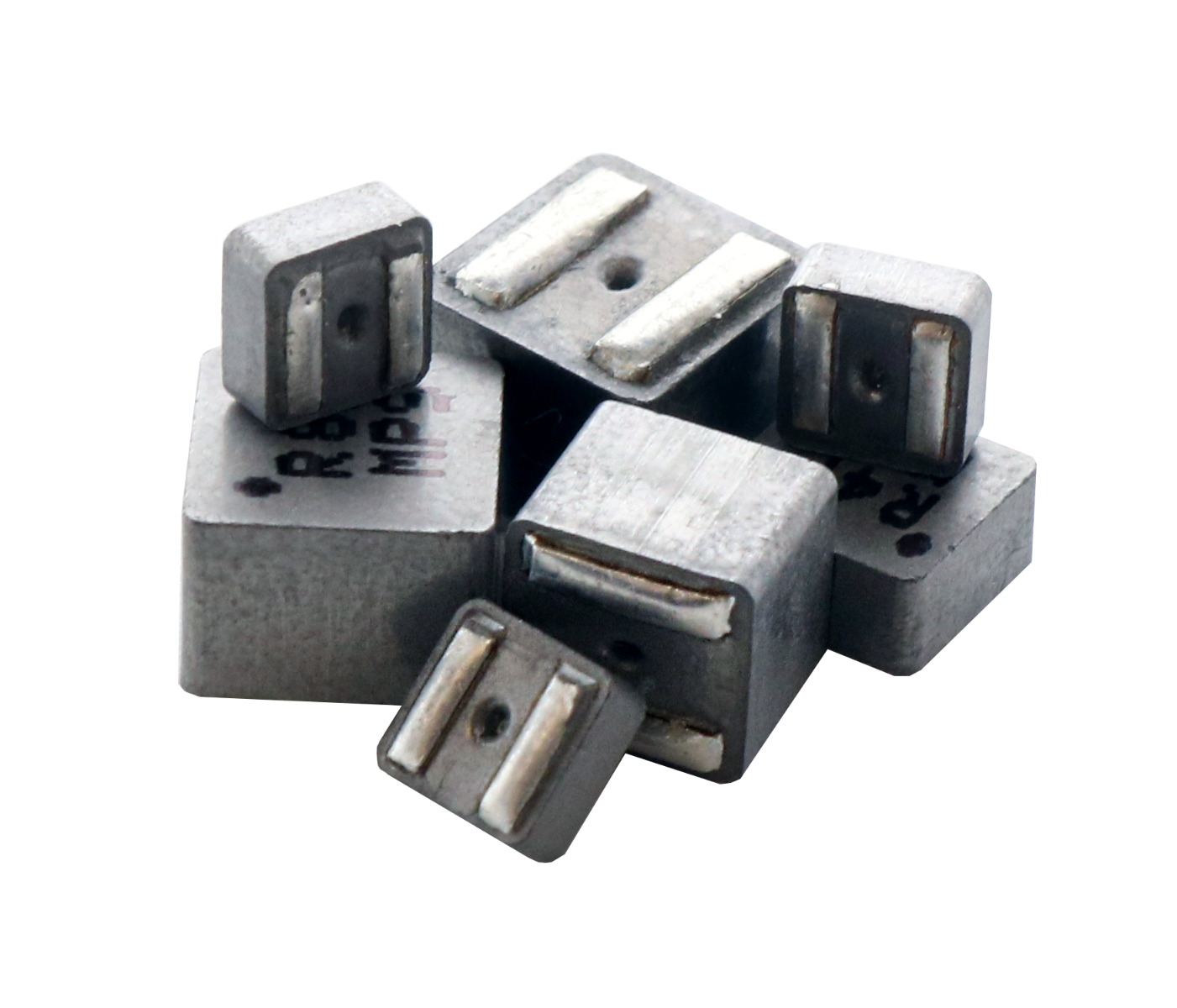

- MPL-AL6060-6R8
MPL-AL6060-6R8
- Series DescriptionMolded Low Resistance
- L (µH)6.8
- RDC (typ) (mΩ)16
- IR (40K) (A)8.5
- Isat (30%) (A)8
- Size Code6060
- A Dimension (L) (mm)6.60
- B Dimension (W) (mm)6.40
- C Dimension (H) (mm)5.80
- Operating Temp (max) (℃)155
- Mounting TypeSMD
MPL-ALシリーズは、DCR / ACRの低いフラットワイヤのモールドインダクタを提供します。フラットワイヤ設計は、ラウンドワイヤのモールドインダクタよりも高い定格電流を提供します。
- サイズ 6.6mm x 6.4mm x 5.8mm
- 低DCR
- 低AC損失
- 低可聴ノイズ
- モールド構造
- ソフトサチュレーション
- 高温で安定
- 最大動作温度 +155°C
- RoHS / REACH準拠 ハロゲンフリー
