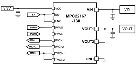

図2は、MPC22167-130の代表的なアプリケーション回路を示します。
図2 : MPC22167-130の代表的なアプリケーション回路

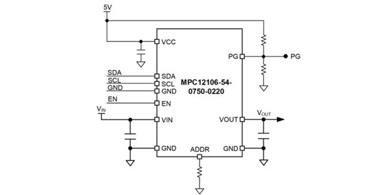

図3は、MPC12106-54-0750-0220の代表的なアプリケーション回路を示します。
図3 : MPC12106-54-0750-0220の代表的なアプリケーション回路
