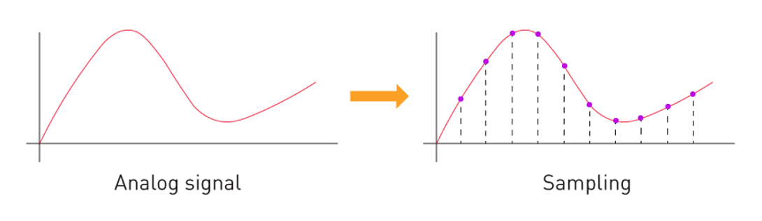

サンプリング: サンプリングは、変換プロセスの最初のステップです。この段階では、連続アナログ信号の離散時間間隔がサンプリングされて、信号振幅のスナップショットシーケンスが提供されます。サンプリング周波数とも呼ばれるサンプリングレートは、信号がサンプリングされる割合です。ナイキスト・シャノンの標本化定理は、信号を効果的に捕捉し、エイリアシングを防止するために、サンプリング周波数は、入力信号の最高周波数成分の少なくとも2倍でなければならないと述べています。
図2 : アナログ信号 (ADC) のサンプリング

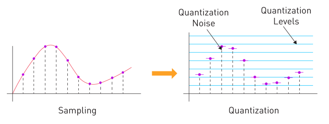

量子化: 量子化はその次の段階です。サンプリングされた信号の連続振幅は、このフェーズの間に多数の離散レベルに分割されます。多くの場合、ビットで表されるADCの分解能によって、レベルの数が決まります。nビットADCには、2nの異なるレベルがあります。例えば、3ビットADCは、8 (23) の異なるレベルをもっています。実際のアナログ値と量子化されたデジタル値との間の不一致は、量子化誤差と呼ばれ、量子化プロセス中に生じます。この誤差を説明するために、「量子化ノイズ」という用語も使用されます。
図3 : アナログ信号の量子化 (ADC)

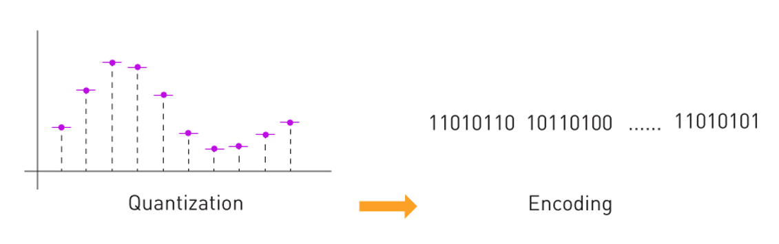

デジタル符号化: デジタル符号化は最終フェーズです。各量子化レベルには、この段階で個別のバイナリコードが与えらます。その結果、アナログ信号は、デジタルシステムによって処理することができるデジタル表現に変換されます。
図4 : アナログ信号の符号化 (ADC)
