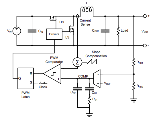

ピーク電流モード制御
ピーク電流モード制御は、車載用電源に使用される最も一般的な制御方法の1つです。図2は、ピーク電流モード制御を示しています。
図2 : ピーク電流モード制御
電圧モード制御と同様、VFB - VREFの誤差信号を生成するために増幅されます。ピーク電流モード制御は、この誤差信号をインダクタ電流 (IL) と比較されます。これは通常、ミラーMOSFET、検出抵抗、または無損失電流検出回路を介して検出されます。通常、ピーク電流モードトポロジーには、50%を超える安定したデューティサイクルを確保するためのスロープ補償信号が含まれます。検出したILを取りこむことで、 ループでは補償の複雑さが減少し、タイプ2の補償だけで済むようになります。これは、制御ゲインのVINへの影響も除去し、クロスオーバー周波数がVIN範囲全体で比較的一定のままになります。
電流信号は、スイッチング遷移中のピーク電流モードトポロジーでは安定しないため、ハイサイドMOSFET (HS-FET) がオンになると、PWMコンパレータを短時間ブランキングする必要があります。これにより、電圧モード制御、従来のCOT、またはZDPTM比べて、最小オン時間 (tON_MIN) が長くなります。

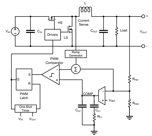

ゼロ遅延PWM (ZDPTM) 制御は、固定周波数方式で、従来のCOT制御と同じ負荷過渡性能を実現します。図4にZDPTMを示します。
図4 : ゼロ遅延PWM (ZDPTM) 制御
従来のCOT制御と同様に、ZDPTMフィードバックノードを直接PWMコンパレータに接続してEAをバイパスし、PWMコンパレータへの高速パスを作成します。この高速パスは、HS-FETとローサイドMOSFET (LS-FET) を駆動するデューティサイクルをすばやく変更して、保障を増減することなく、VOUTの変動を補償します。たとえば、VOUTを減らす場合、 大きな負荷過渡が原因でデューティサイクルが減少すると、次のサイクル中にデューティサイクルが増加し、出力コンデンサに電力を供給してVOUTを回復します。ZDPTMは、fSW調整せずにこれを達成します (図5参照)。
図5 : 従来のCOT制御とZDPTMの比較
従来のCOT制御と同様に、EAを使用した低速パスにより、レギュレーションの精度が向上します。低速パスでは (VFB - VREF) を使用して、誤差信号を作成します。この信号は、AC結合電流信号およびスロープ補償ランプと加算されます。次に、加算された信号をVFBと比較して、固定周波数クロックをリセット信号として使用するPWMラッチブロックに供給します。ZDPTMループの安定性はタイプ2の補償で達成でき、タイプ3の補償と比較して設計サイクル時間を節約できます。
ZDPTMはバレー電流検出も実装しています。ピーク電流モード制御とは異なり、ZDPTMによるバレー電流検出はLS-FETがオンになると電流を検出できるため、ブランキング時間は必要ありません。ブランキング時間をなくすことにより、より低いtON_MINを達成できます。これにより、より低いVIN : VOUT比、および、より高いfSWのため、デバイスをより低いデューティサイクルで動作させられます。

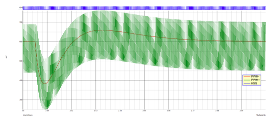

図6は、MPQ4340の負荷過渡シミュレーションの結果を示しています。
図6 : MPQ4340の負荷過渡応答
ここで、PWM-はフィードバック信号です。PWM+は、comp信号、AC結合電流検出、およびスロープ補償の合計です。そしてHSGはハイサイドゲートのスタートアップ信号です。
VOUTは、出力負荷が0Aから4Aに変化することによって生じるアンダーシュートとわずかな低周波オーバーシュートの後、すぐに回復します。このVOUTの回復はPWM-に比例します。

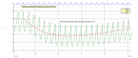

PWM+がPWM-を超えると、HSGがオンになります (図7参照)。
図7 : MPQ4340の負荷過渡応答中にHSGがオンになる
一度VOUTが低下すると、HSGパルス幅が増加して出力により多くのエネルギーを供給し、負荷ステップの後にVOUTを修正します。

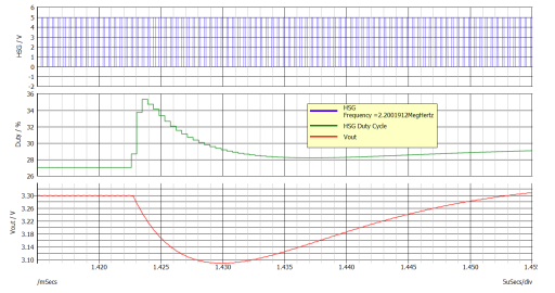

図8は、一定のfSWを維持しながら、負荷が増加するとデューティサイクルがどのように変化するかを示しています (図8参照)。
図8 : MPQ4340の負荷過渡応答中のデューティサイクル
図8の緑色の曲線は、7ページの図6および図7に示されているHSG曲線のデューティサイクル (%) を表しています。数回のスイッチングサイクルでデューティサイクルが27%から35%に増加し、VOUTの垂下 (負荷の増加によって起きる) を減らし、VOUTが素早く回復可能になります。図8の青い曲線は、負荷過渡動作中の一定のfSW (2.2MHz) でのHSGを表しています。

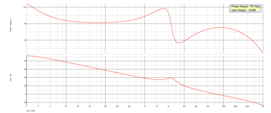

ボード線図のシミュレーションを、制御スキームの安定性を観察するために作成します (図9参照)。
図9 : MPQ4340のボード線図
位相余裕とゲイン余裕は、ほとんどの設計目標を超えています。クロスオーバー周波数は約63kHzです。高速パスにより、大信号過渡応答は、63kHzのクロスオーバー周波数で予想されるものよりもすぐれています。従来のCOT制御でよく見られるように、従来のピーク電流モード制御デバイスのボード線図と比較すると、ボード線図では向上した負荷過渡応答が正確に反映されていません。

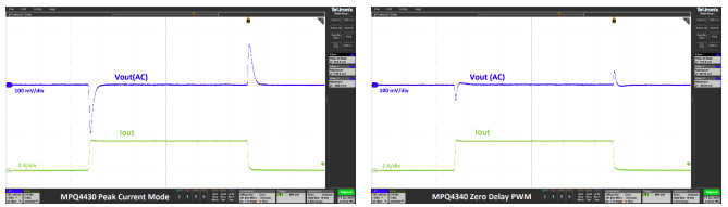

他の固定周波数制御方法 (電圧モード制御やピーク電流モード制御など) と比較して、ゼロ遅延PWM (ZDPTM) 制御の高速パスは、過渡応答を大幅に向上します。図10は、ZDPTM (MPQ4340) およびピーク電流モード制御 (MPQ4430) 間の0A~3.5Aへの負荷過渡の比較を示しています。MPQ4340とMPQ4430のインダクタ、コンデンサ、および fSWは同じです。
図10 : ZDPTMM vs. ピーク電流モード制御による過渡負荷
波形は、MPQ4430の523mVPK-PKの負荷過渡およびMPQ4340の170mVPK-PKの負荷過渡を示しています。MPQ4340の過渡応答は、MPQ4430の過渡応答よりも大幅にすぐれています。これにより、過渡性能を向上しながら、使用する出力コンデンサの数を減らすことができます。
