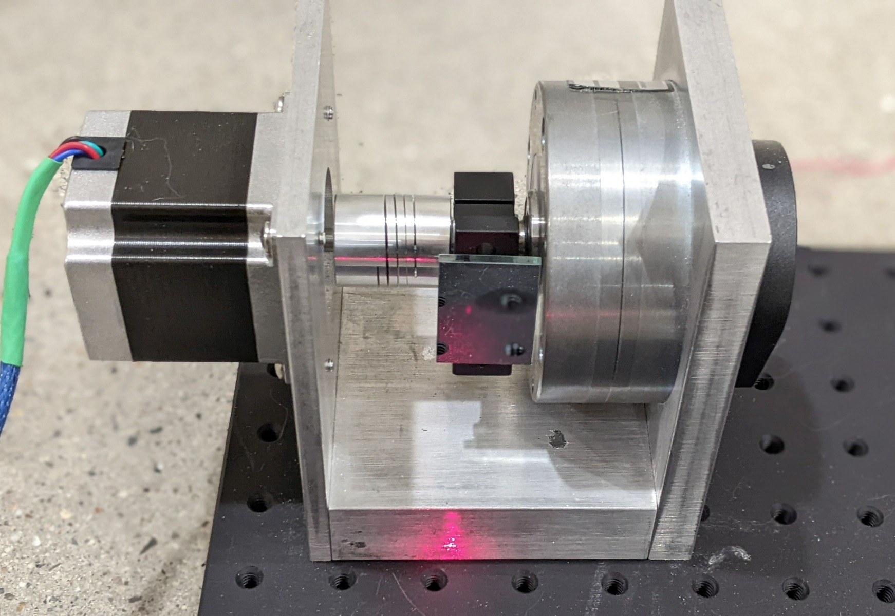

最初の実験では、モータ自体の精度を測定しました。正確なDC電流源を用いて2相を駆動し、モータシャフトにトルク負荷をかけませんでした。代わりに、ミラーのみシャフト上に付けています (図2参照)。
図2: ステッパーシャフト上のミラー

次に、モータを磁性粒子式ブレーキに連結し、モータに摩擦トルク負荷を加えました (図4参照)。
図4: ブレーキのセットアップ
モーターシャフトに約0.1Nmのトルクを加えて、DC電流源を使用して同じ測定を繰り返しました。図5は、1ステップおきに動きがなく、結果が大幅に異なることを示しています。
図5: トルクを追加した1/32ステップ
この動きは、このモータの計算された増分トルクと一致しています。1/32マイクロステップの増分トルクは保持トルクの約5%です。この場合、保持トルクが1.26Nmの場合、1マイクロステップで発生する予想トルクは約0.06Nmです。ただし、それだけでは摩擦負荷に勝てないため、トルクが負荷に勝てるよう十分高くなるまで、2マイクロステップ必要です。
