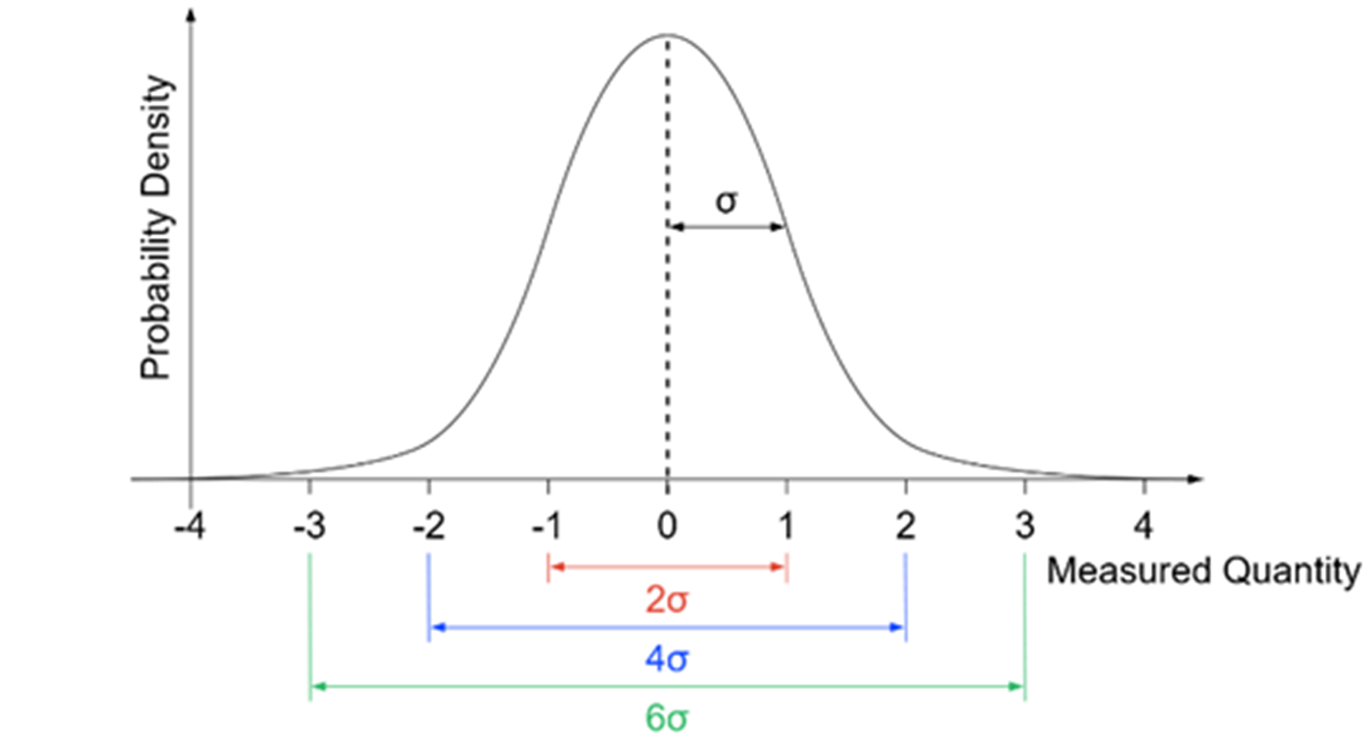

測定におけるランダム誤差の量を定量化するために使用できる測定基準は、標準偏差 (σ) です。統計で、σは一連のサンプルの分散を平均値の周りで測定します。分散が大きいほど、σは高くなります。このパラメータは、二乗平均平方根 (RMS) ノイズとも呼ばれます。
一連の測定値は、多くの場合、ガウス曲線または正規曲線とも呼ばれる釣鐘型の曲線分布に従います (図2参照)。これは、ランダムな変動が過去の誤差に依存しない場合です。ガウス曲線は測定値の平均 (µ) でピークに達し、σはその幅を特徴付けます。ガウス曲線の下の合計面積が1に正規化されていると、値の幅 [a1, a2] で区切られた領域は、測定結果がa1とa2の間のどこかに入る確率になります。幅が大きいほど、1回の測定がその範囲に収まる信頼性が高くなります。
図2 : µ=0およびσ=1のガウス分布
表1に、測定値が範囲 [µ -nσ, µ+nσ] に含まれる確率または信頼性を示します。

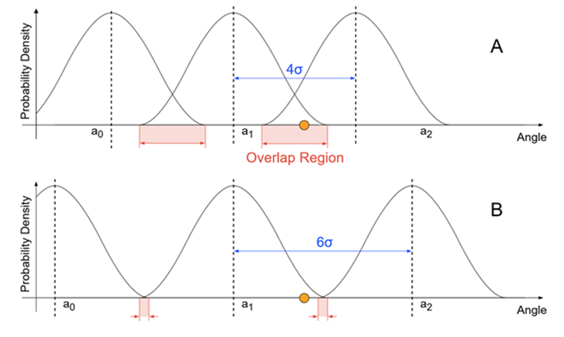

分解能は、計測器が検出できる最小の間隔です。この間隔を決定するために、本稿ではランダム誤差の分布がガウス分布に従うものと想定します。これは、「かなり高い確率で両方の角度を区別できるようにするには、2つの角度はどれくらい離れている必要があるだろうか?」という質問につながります。
2つの角度の間の距離が6σよりも小さい場合、角度を中心とする2つのノイズ分布は大きく重なります (図3の「A」で表示)。測定結果が重複領域にあると、本当の角度が角度a1であるかa2であるかを知ることはできません。2つの角度の間の距離が6σ以上の場合にのみ、1回の測定で99.73%以上の信頼度により、これら2点を区別できます (図3の「B」で表示)。したがって、センサの分解能は6σ間隔です。

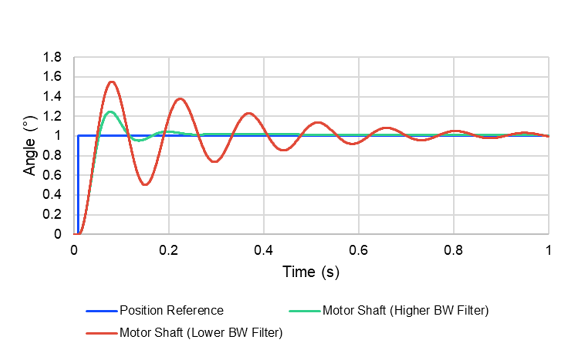

アプリケーションに対して低すぎる帯域幅は、劇的な影響を与える可能性があります。センサが制御ループ内で使用される場合、システムが不安定になる可能性があり、モータが振動、ノイズ、および / または効率の低下を示す可能性があります (図6参照)。この図で、Rは位置基準、AMはモータシャフト角度、ASはセンサ出力です。一般的な設計ルールは、フィルタ帯域幅を制御システムまたは制御ループの帯域幅の少なくとも10倍にすることです。

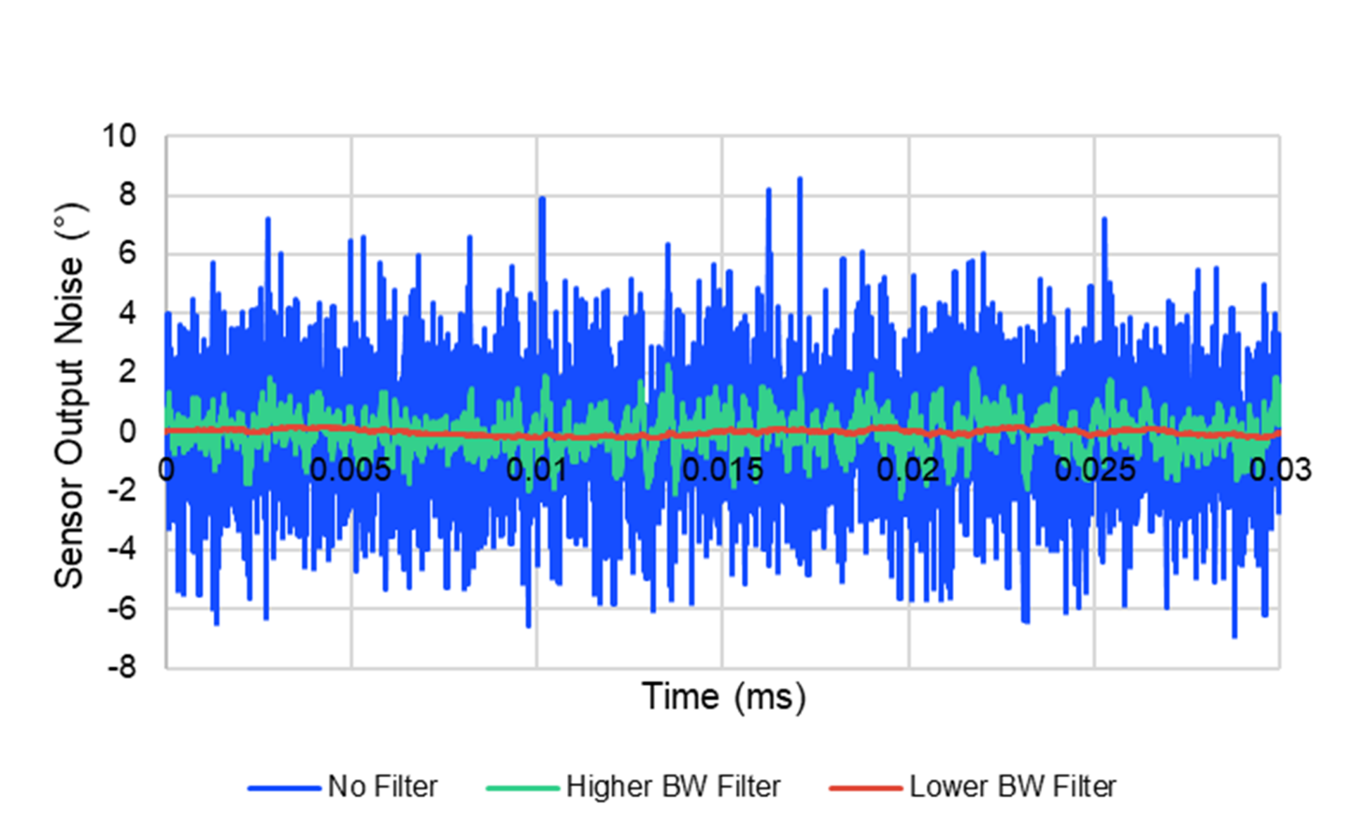

角度にBWフィルタを使用すると、ノイズが大幅に減少します (図8参照)。帯域幅が狭くなるにつれて、ノイズはさらに減衰します。
図8 : センサ出力に対する異なるフィルタ帯域幅の影響
図9は、さまざまなフィルタ帯域幅がモータ制御ループの性能にどのように影響するかを示しています。フィルタの帯域幅が低い場合 (赤い線で表示)、オーバーシュートが多くなり、整定時間が長くなります。
