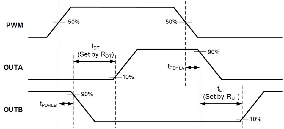

PCBの柔軟性を提供するもう1つのソリューションとして、3つのパッケージを備えた絶縁型ハーフブリッジゲートドライバであるMP18871があります。そのパッケージは一番大きなSOIC-16です。MP18871は、単一のPWM入力で動作し、100kV/μSを超えるCMTIで設定可能なデッドタイムを提供し、厳しい条件下でも絶縁を維持します (図2参照)。これにより、MP18871は、ハーフブリッジおよびフルブリッジコンバータ、絶縁型コンバータ、インバータなど、さまざまな構成で使用できます。それはソーラーインバータ、車載チャージャ、DC高速チャージャ、UPSバックアップ電源などのアプリケーションに最適です。
図2: 調整可能なデッドタイム
