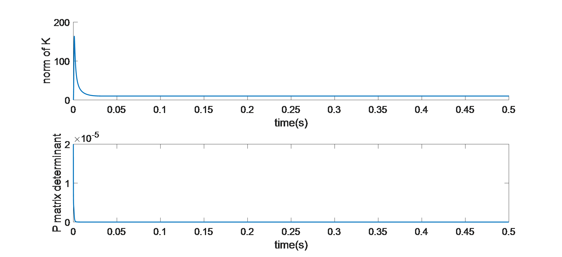

図3は、推定速度が実際のモータ速度をどのようにトレースするかを示しています。推定速度と実際の速度は両方とも、約0.05秒後に定常状態になります。図4は、速度応答が安定した後、誤差共分散の行列式の絶対値がゼロに低下することを示しています。動的オブザーバゲインは、速度応答によって変化します。過渡期間の後、オブザーバゲインKは一定のゲインになります。

図4: エラー共分散とオブザーバゲインダイナミクス

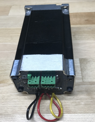

アルゴリズムを検証するために、リアルタイムのハードウェア実験結果も測定されました。NEMA 23 57mmモータ用に設計されたモータ制御モジュールは、モータに直接取り付けることができます。
図5: MPSのモータ制御モジュール (左) とMPSのスマートモータ (右)

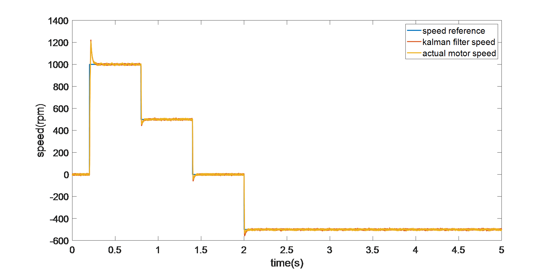

図6: リアルタイムでのステップスピード応答
図6は、1000rpmから-500rpmまでの幅広い速度リファレンスが、ステップを変更してシミュレーションシステムに供給されることを示しています。動的オブザーバの推定速度は、さまざまな速度基準ステップに直面しているモータ速度を追跡できます。アルゴリズムは、停止参照を提供することもできます。
