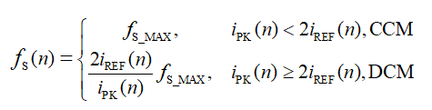

DCMで動作する場合、オン時間は依然として同じ方法で制御されますが、 iREF(n)に等しい平均電流を維持するためにスイッチング周波数が下げられます。一般的に、スイッチング周波数は次のように制御されます。

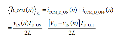

CCMでは、図2に示すように、ターンオン遅延TD_ONとターンオフ遅延TD_OFFを介して誤差が発生します。ターンオン遅延により、目標バレー電流を下回るアンダーシュートが発生しますが、ターンオフ遅延により、サンプリングポイントがインダクタ電流の実際のピークポイントから外れます。1つのスイッチングサイクルの平均誤差は次のようにして計算できます。

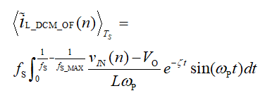

さらに、DCM振動も、電流誤差のもう1つの主な原因です。PFCインダクタ電流がゼロに低下すると、インダクタはMOSFETとフリーホイールダイオードの等価寄生容量によって振動します。振動の初期状態は、インダクタ電流がゼロで、ドレイン-ソース電圧vDSがVOです。MOSFETのボディダイオードのクランプ効果により、vDSがゼロまで振動するかに応じて、振動には2つの場合が考えられます。
vINがVO / 2を超えると、図3 (a) に示すように、振動はどの点でも固定されずに、自由減衰で進行します。したがって、1つのスイッチングサイクルでの平均振動電流は次のようになります。
ここで、ωPとζは振動の角周波数と減衰係数です。

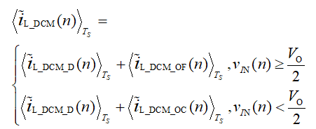

これに基づき、1回のスイッチングサイクルでの平均振動電流は次のように求められます。
これに基づく、DCMの一般的な電流誤差は次のとおりです。

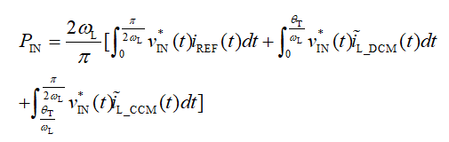

上記のすべての分析を組み合わせると、有効入力電力は次のように推定できます。
