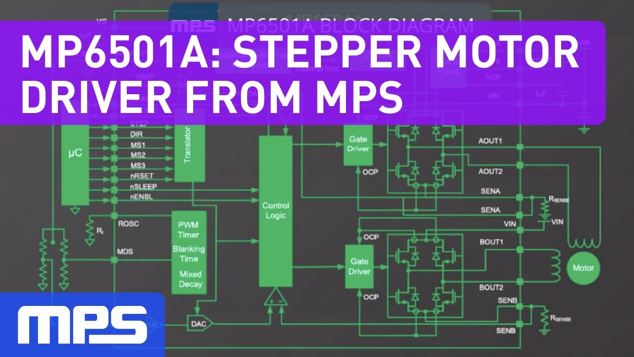

固定子とロータには歯が1つしかないと見なすことができ、ステッピング・モータは他のモータとは異なる方法で駆動されます。これはデュアル・フルブリッジ・ドライブと呼ばれ、A相の巻線が最初のフルブリッジ・ドライブに接続され、B相の巻線が2番目のフルブリッジ・ドライブに接続されます (図7参照)。
図7 : デュアル・フルブリッジ・ドライバの回路図

本稿では、バイポーラ・ステッピング・モータ (固定子とロータ) の基本部品、単相、フルステップ、ハーフステップの3つの主要な制御モードについて説明しました。パートIIでは、デュアル・フルブリッジ・ドライブのマイクロ・ステッピングについて説明します。
MPSはアプリケーションのニーズを満たすために、ステッピングモータードライバにさまざまな機能を提供します。
