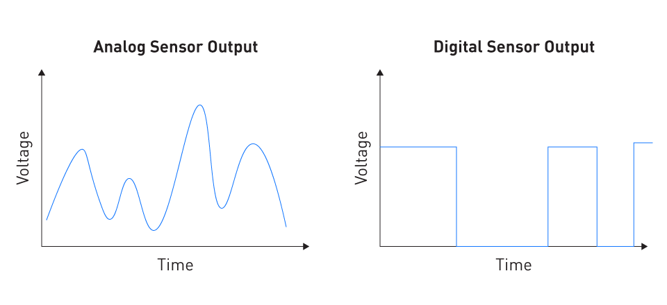

図1 : アナログセンサとデジタルセンサ
アナログセンサ:連続的な信号とその解釈
アナログセンサ: アナログセンサからの出力信号は、通常、観測された属性を正確に表す連続信号です。測定されたパラメータの変化に比例して変化する定電圧、電流、または抵抗が信号である可能性があります。例えば、温度センサとして使用する場合、標準的なサーミスタは温度に応じて抵抗を変化させ、アナログ信号を生成します。
解釈: 信号の連続的な微妙さを捕捉することができる部品またはアナログ回路は、アナログ信号を読み取り理解するために必要です。例えば、アナログ波形はオシロスコープなどで頻繁に可視化されます。長距離での信号劣化と、ノイズ、干渉、歪みに対して影響を受けやすいことが、アナログセンサの主な問題の2つです。
デジタルセンサ : 離散信号、サンプリング、および量子化
デジタルセンサ: デジタルセンサはアナログセンサとは対照的に、離散信号またはデジタル出力信号を提供します。これは通常、センサが環境と自然に相互作用することで生成されるアナログ信号をバイナリ値 (0と1) のシーケンスに変換する手順を必要とします。
サンプリングと量子化: 連続的なアナログインパルスを離散的なデジタル信号に変換するには、2つの重要なステップがあります。
  • サンプリング: サンプリングは、特定の周波数でアナログ信号の「スナップショット」を定期的に捕捉するプロセスであり、これはサンプルレートと呼ばれます。
  • 量子化: サンプリングされた全てのアナログデータポイントにデジタル値を割り当てることは量子化のプロセスです。特に量子化レベルが十分に正確でない場合、これはいくらかの情報損失をもたらす場合があります。
