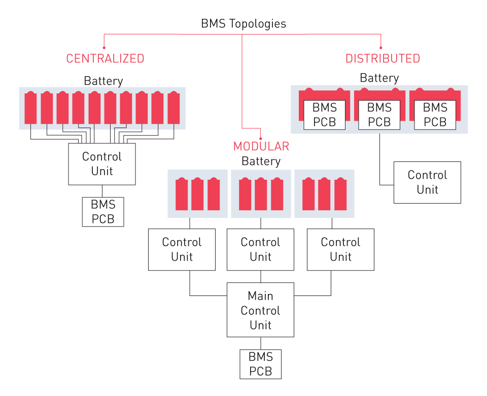

EVバッテリーパックのBMSトポロジー
集中型BMSトポロジー
- 概要: バッテリーパック全体は、集中型BMS内の単一のプライマリコントローラによって管理されます。
- 利点: より簡単な実行、コスト削減、簡素化された設計
- 短所: 単一障害ポイントの可能性、拡張性の制限
- アプリケーション: 小型から中型のバッテリーパックに適合。たとえば、最新自動車のリチウム低電圧補助バッテリーはこのアーキテクチャを採用しています。
分散型BMSトポロジー
- 概要: 分散型バッテリー管理システム (BMS) の各コントローラは、バッテリーパックの異なる部分を監視します。
- 利点: ローカライズされた制御、強化されたフォールトトレランス、および強化された拡張性
- 短所: コントローラ間の調整と通信の複雑さ
- アプリケーション: 複数のセルまたはモジュールを含む大規模で複雑なバッテリーパックに適しています。
モジュラーBMSトポロジー
- 概要: マスターコントローラは、モジュラーBMSのバッテリーパックの各部を担当する同一モジュールのグループを監視します。
- 利点: 拡張性、設計の均一性、交換とメンテナンスの容易さ
- 短所: 適度な複雑さとモジュール間の正確な調整が必要
- アプリケーション: 寸法が拡大または変更されることが予想されるバッテリーパックに適合します。
図1 : さまざまなBMSトポロジー
