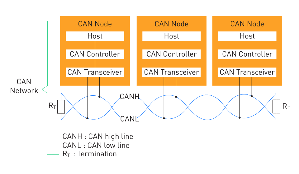

車両内で、CANは、ノードと呼ばれることが多い、デバイス間の効率的な通信と堅牢性を実現するために設計されたシリアル通信バスです。どのデバイスもネットワーク上の他のデバイスにデータを転送できます。つまり、CANはマルチマスターブロードキャスト シリアルバス標準で機能します。
図1 : CANネットワークアーキテクチャ
CANノードには、ホストマイクロコントローラ、CANトランシーバ、およびCANコントローラが含まれます。マイクロコントローラの内部周辺機器は通常、CANコントローラです。終端抵抗器は、2つの信号線間の回路を完成させ、線上の潜在的な反射を軽減するという重要な役割を果たします。標準バス電圧は通常5Vで動作し、信号はシールド付きまたはシールドなしのツイストペアに編成されます。

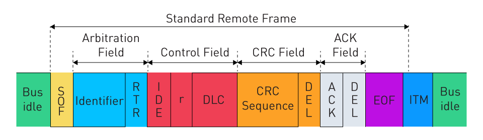

図2 : 代表的なCANフレーム
データレート: 標準CANは最大1Mbpsの速度でデータを転送します。CAN FD (Flexible Data-Rate) などの新しい繰り返しは、より高いデータレートの実現に役立ちます。
誤り処理: 電気的にノイズの多い環境でも強力な通信を確保するために、CANにはCRC (巡回冗長検査)、メッセージ確認、ビットスタッフィングなどの広範な誤り検出および訂正機能が備わっています。
優先度管理: CANメッセージはIDによって優先順位が付けられます。メッセージ送信の優先順位付けは、調停プロセスによって可能になります。調停プロセスでは、ID番号の低いメッセージに高い優先順位が与えられ、重要なメッセージが早期に送信されることが保証されます。

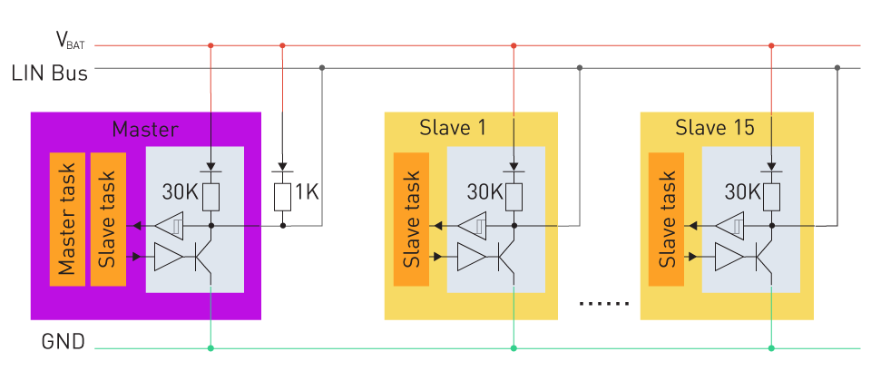

図3 : LINネットワークアーキテクチャ
CANと同様に、LINにはLINコントローラ、ホストマイクロコントローラ、およびLINトランシーバがあります。LINは通常、バッテリーから得られる信号として動作し、各ノードにはバッテリーに接続されたプルアップ抵抗と、LIN信号を下げることができるオープンコレクタスイッチが備わっています。劣性レベルはVbatの60%を超えるレベルに対応し、優性レベルはVbatの40%を下回るレベルとして定義されます。LINはマスタースレーブプロトコルで動作するため、一般的なLINフレームは2つのセグメントで構成されます。最初に、マスターはスレーブをポーリングして通信を開始し、スレーブはそれに応答します。

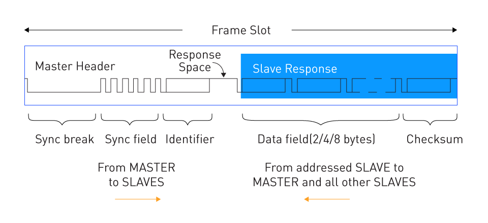

図4 : 代表的なLINフレーム
LINは、コールドクランキングや微小な中断など、さまざまなバッテリー供給の変動に耐えられるよう意図的に設計されています。

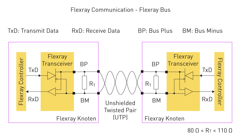

図5 : FlexRayネットワーク (シングルチャネル アーキテクチャ)

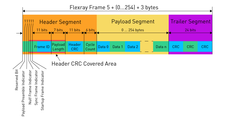

図6 : 代表的なFlexRayフレーム
通信方法: このシステムでは、タイムトリガー (TT) とイベントトリガー (ET) の両方の通信方式が採用されています。タイムトリガーモードでは、データ通信はTDMAラウンドに編成され、各ラウンドはスロットで構成されます。各ノードには1つの送信スロットが割り当てられ、各ラウンドでフレームを送信する必要があります。一方、イベントトリガーモードでは、タスクの終了や割り込み信号などの重要なイベントが発生するたびに、送信者がメッセージを送信できます。この二重のアプローチにより、システムはハードリアルタイム アプリケーションに最適です。
データレート: FlexRayは、最大10Mbpsのデータレートを備え、CANやLINに比べて大幅に高速です。
決定論と柔軟性: 散発的かつ動的なデータに対応するために、FlexRayは柔軟性を提供しながら、高度に決定論的なシステムを提供します。
同期: 時間トリガーメッセージの同時送信を確実にするために、FlexRayネットワーク内のノードは同期されます。
誤り処理: CANと比較すると、FlexRayはより高度な誤り検出および故障閉じこめの手順を備えており、より高い堅牢性を保証します。たとえば、1つのフレームにさまざまなCRCコードを展開します。

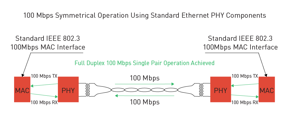

図7 : 100Mbpsイーサネット ネットワーク アーキテクチャ

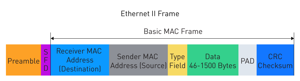

シングルペアまたはマルチペアの差動信号は、イーサネットバスと呼ばれます。CANおよびLINの場合、コントローラとトランシーバが存在するにもかかわらず、イーサネットにはMAC要素とPHY要素が存在します。絶縁トランスは、信号をPHYから絶縁するために使用されます。これは、シールドされていないケーブルが使用されている場合にコモンモードノイズの放出をさらに低減し、デバイス間の不要な損傷を引き起こす電流ループを防ぐためです。
図8 : 一般的な車載イーサネットフレームii (車載イーサネットの使用事例と利点)

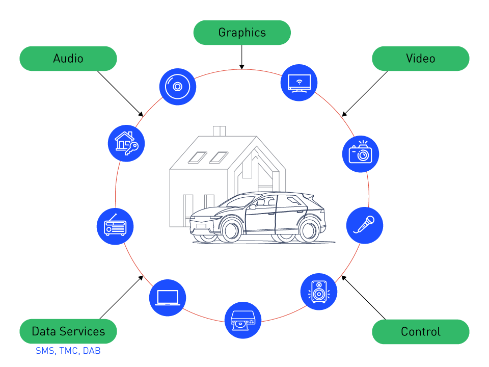

MOST (Media Oriented Systems Transport) テクノロジーは、自動車のインフォテインメントシステムの強化のために綿密に調整されマルチメディアネットワークおよびトランスポートの特別規格です。MOSTは、オーディオ、ビデオ、制御データ用の堅牢で高品質のインタフェースを提供するため、現代の自動車業界に不可欠な要素になります。このセクションでは、MOSTの概要を説明し、インフォテインメントシステム、通信原理、ネットワークトポロジーにおけるそのアプリケーションについて説明します。
インフォテインメントシステムにおける導入とアプリケーション
MOSTテクノロジーは、車内のインフォテインメントとマルチメディアのニーズを管理するために特別に構築されており、同期型時分割多重化ネットワークです。これは、制御メッセージとデータを単一の物理チャネル経由で送信するために特別に作成されています。

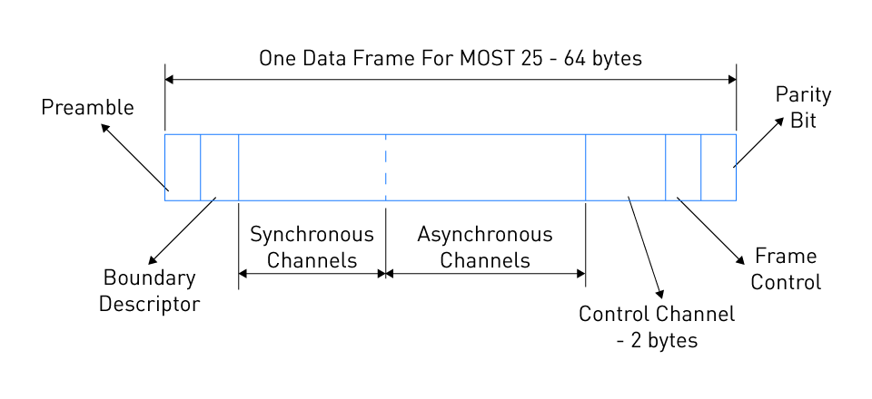

図10 : MOST25 フレーム
コミュニケーションの原則
  • 時分割多重化 (TDM): 情報はセグメント化されたフレームで伝送され、各セグメントはリングバス内の特定の送信ノードに割り当てられます。この方法により、ノードはバスの速度をフルに活用できます。
