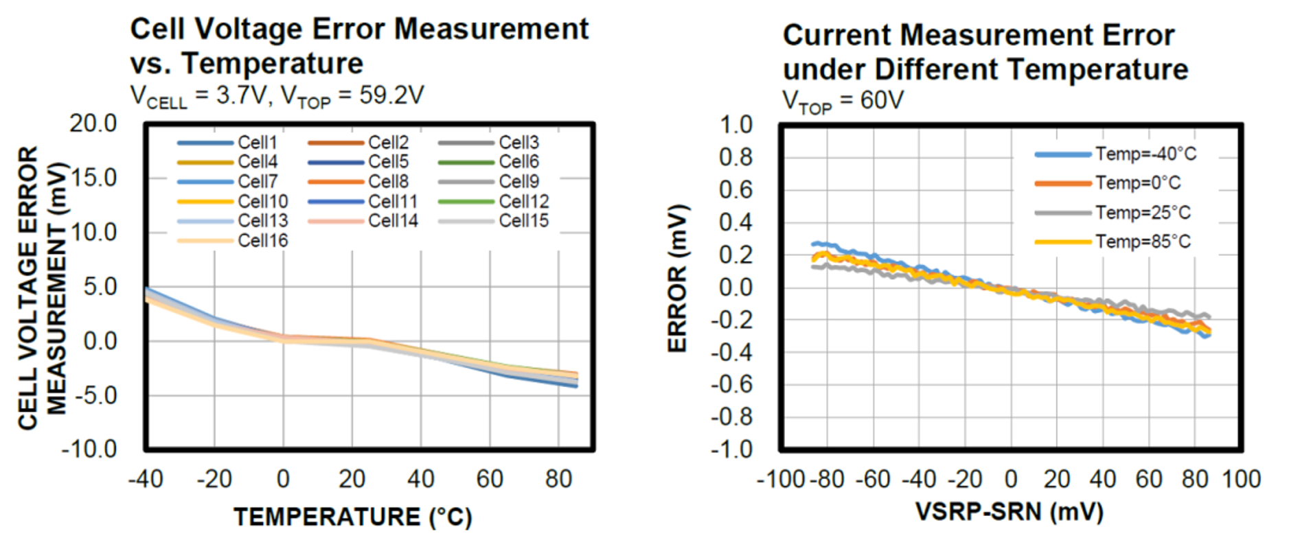

MP2797は、各バッテリーセルの電圧、充放電電流、および温度をそれぞれ高精度で測定できる2つの独立したアナログデジタルコンバータ (ADC) を統合することにより、精度を保証します。各セルの電圧と電流 (VI) 電流も同期して測定され、電圧・電流ハイブリッドアルゴリズムを介してMPF4279x電池残量計シリーズで利用できます。このモデルは、ESSバッテリーの残りのSOCとSOHを正確に推定します。
正確な予測機能により、エネルギー貯蔵バッテリーの延長されたランタイムを最大化します。ESSが停電またはエネルギー調停に必要であるかどうかにかかわらず、実行時間はバッテリーモニタリングの精度を最大化するための重要なパラメータです。
図2は、バッテリーの電圧と電流の誤差測定の曲線を示しています。
図2 : バッテリー電圧と電流の誤差測定曲線

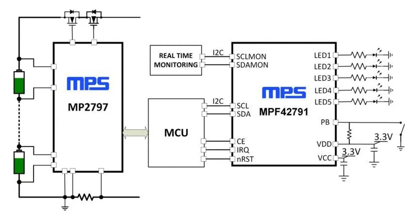

MP2797は、正確なバッテリー測定、バランシング、モニタ、保護、および制御を提供します。MPF42791は、ピーク電力を提供し、バッテリーのインピーダンスを計算し、バッテリーの劣化を評価し、バッテリーのサイクル寿命とリアルタイムの出力能力を正確に推定します。MP2797とMPF42791を組み合わせたソリューションは、SOCアルゴリズムを個別に開発するという複雑なプロセスから設計者を解放すると同時に、すぐれた精度を提供します (図3参照)。
図3 : MP2797とMPF42791によるBMSソリューション

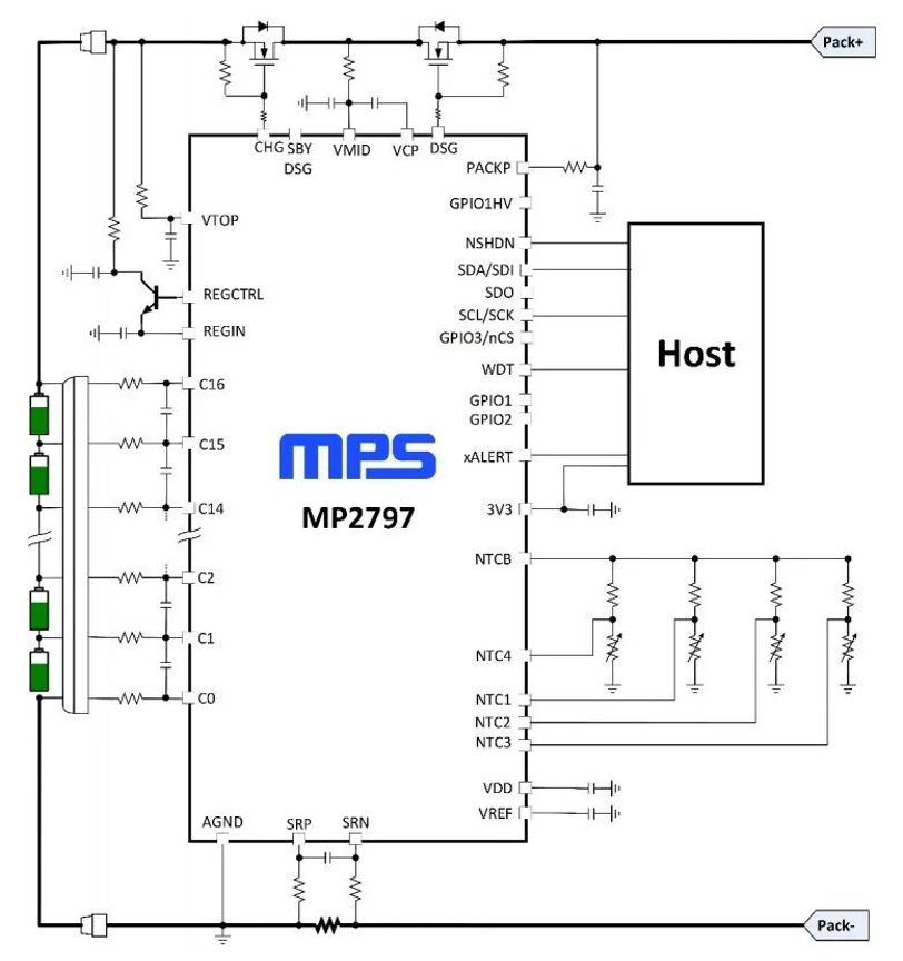

エネルギー貯蔵バッテリーは適切に管理しないと危険をもたらす可能性があるため、バッテリーの安全性は非常に重要です。MP2797には、正確な電圧、電流、および温度測定に基づいて危険な状態をシステムに警告するなど、包括的な安全機能が含まれています。MP2797はハイサイド (HS) 充電および放電FETドライバを統合しているため、バッテリー充電 / 放電を直接無効にすることができます。HSドライバアーキテクチャにより、マイクロコントローラユニット (MCU) を使用した通信が保証され、保護がトリガーされ、データ損失を回避します。
図4は、 MP2797の代表的なアプリケーション回路です。
図4 : MP2797の代表的なアプリケーション回路
